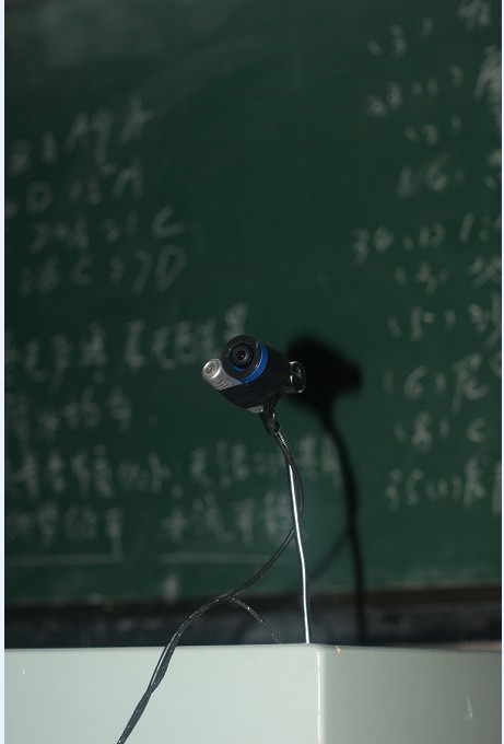

不过,随着教室的平台安装好了,在教室里安装摄像头的想法就一直有的。所以讲台上有了电脑之后,我觉得技术的问题完全可以解决掉。因为有了电脑就可以直连利用普通摄像头,也就平时视频用的那种,不必再考虑哪些昂贵的东西。但必须得有软件的支持,所以再查一下,那些软件还挺多的,不过免费又好用的东西还蛮少的。最后选定了MiniVCap这个软件,因为从功能上已经足够让我满意了,可以录像录音还可以开机后自动录像。然后花了两块钱在淘宝里买到了这个软件的注册机,软件基本就搞定了。解决软件之后由于急着想试一下效果,就高价在镇里买个不怎样的摄像头,然后自己用网线改装了一条超长的USB延长线。但是新的问题马上就出来了,就是摄像头的视角,往教室一放也就能照到后面几排的桌子。那么就得改装摄像头了,如何改装?开始的时候拆了一个废弃的数码相机的镜头来试,因为数码相机的镜头广角一般都不小。然后花了一个晚上,基本改装完毕,但效果并不如意。那么最后只能靠钱来解决了,干脆另买一个广角摄像头,在淘宝里逛了一下没买成但发现原来一般的摄像头都是可以换镜头的,换一个超广角镜头2.0的也就二三十块,呵呵,还是韩国进口的。
装好广角镜后效果确实好,只是韩国货也不怎样,彩色变成黑白了。然后就是在教室里安装了,安装也不容易,用网线改装了一条USB延长线。长线由于供电不足导致图像失帧,基本录下来的都是慢动作,不过也基本可以了吧,反正也主要是监视那些在课堂上捣蛋的人。但用起来的一两个星期,软件经常会出错,问题就是USB线太长了。最后干脆把延长线拔了,把摄像直接按在讲台上,然后捆绑在可以自由活动的麦克风头上。这样子,虽然不能监视全班,但可以任由科任老师使用,那部分人不听讲的就扭摄像头过去照着(这也后来才发现有趣的事情)。

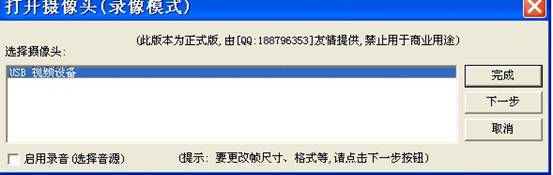

1.打开平台电脑后,请双击桌面的监控图标
[attachmentid=295057]
2.在弹出以下对话窗口后,请按“完成”
[attachmentid=295058]3.按完成后,视频录制正式开始,这时可以将窗口最小化。
