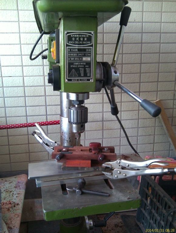

1、台钻。
我的使用经验证明使用二三百元的台钻,不是断刀就是坏木上下错位。最后决定买了二千多元的西湖工业台钻。台钻的好坏对成品的质量影响非常大。

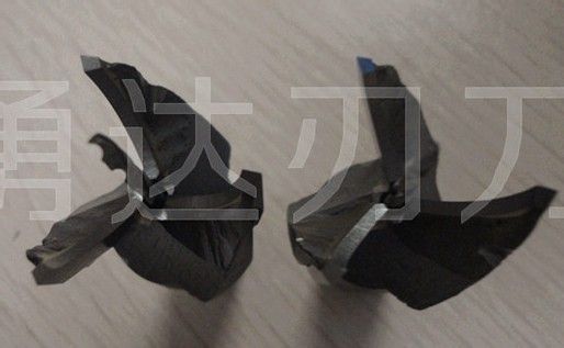

2、佛珠刀和佛塔刀。佛珠刀的价格很贵,好点的都80元以上。并且质量无法保证。目前,出名的佛珠刀牌子有勇达、帝能、永吉等,已出现3刃的佛珠刀(直径15mm或以上的才有,15mm以下的还没研制出来),三刃的作用是比二刃的稳定,耐用性提高。 二刃佛珠刀:
[attachmentid=336125][attachmentid=336126]

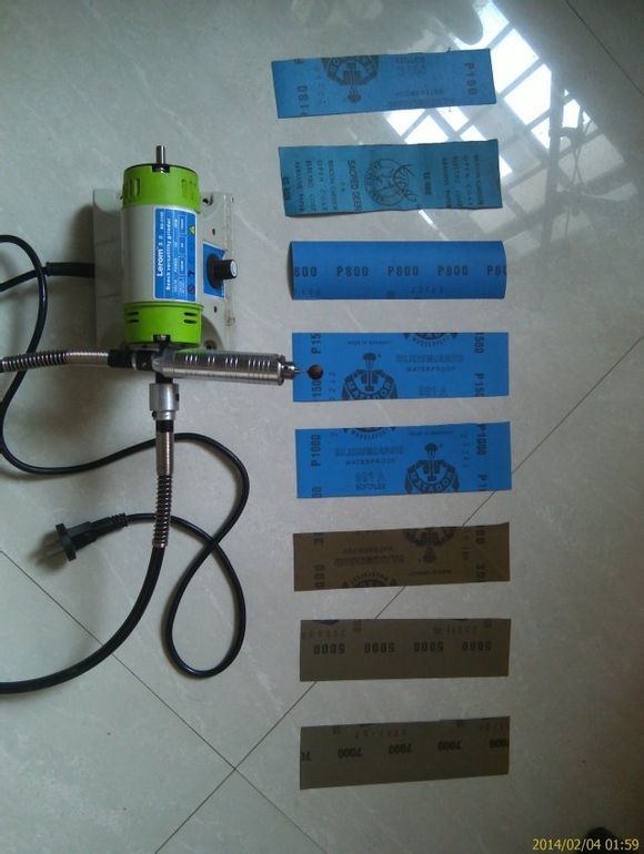

4、打磨机
为节省开支,选用二百多元的国产打磨机。这种机器350瓦,转速最高10000。重8斤,噪音低,可用于陋室之内 可免于被外人投诉,但要是家中吵架王拿去丢的话,那就无计可施,毕竟打磨的时候粉尘不可避免,不适用于居室内使用,我是在大露台外使用的。因此,用至今日,家中吵架王还没见发烂渣。
[attachmentid=336128]
5、木砂纸
为节省成本,木砂纸低目的可选用国产的,高目的建议使用德国勇士砂纸或更高级的。因为是diy用,所以我全部都选用德国勇士木砂纸。
[attachmentid=336129]

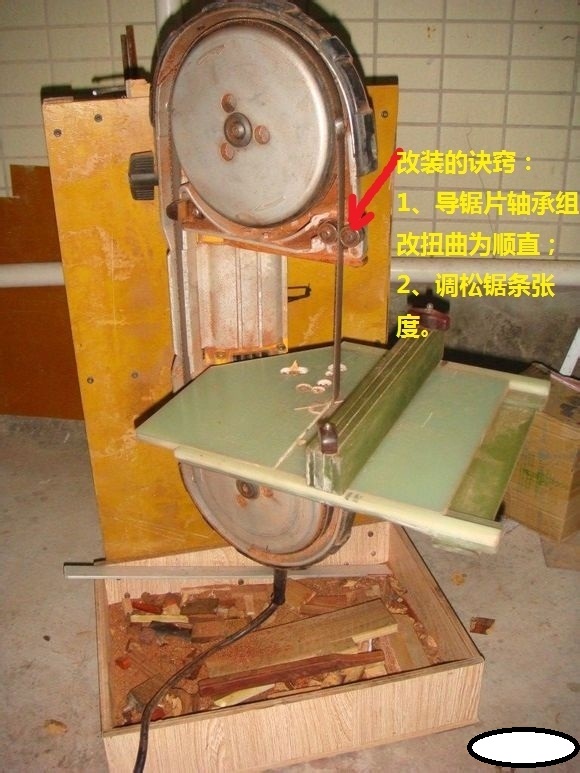

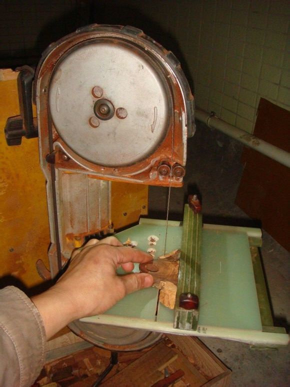

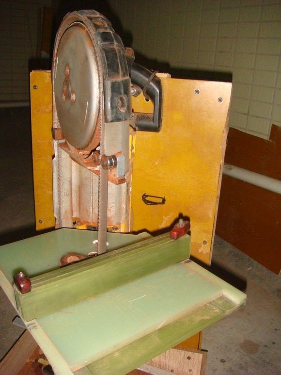

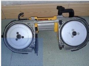

6、带锯机
木料的裁切规整非常重要,裁切不规整,将导致做出来的佛珠上下错位。但带锯机选择使人头疼:大的带锯机贵而且阻地方,切割耗料大(3毫米锯路);小带锯机功率低,锯木不爽快。瞄了很久,最终用6个红毛头买了1台美国得伟二手便携带锯机,并自行改装成台式带锯使用。美国得伟的电动工具,结构巧,质量好,其电机似乎永远不会坏,但缺点是易耗配件难找。这种便携带锯机主要用于手提锯钢铁铝材,功率强劲,使用的是0.4毫米厚锯片。直接改为台锯锯木,很容易断锯条。我在换了好几条0.5毫米锯条(0.4毫米厚的锯条无法买到)才悟出它容易断锯片的原因是原锯条是经过扭曲安装的,并且张紧过度。我通过改变其导锯片轴承组安装方式使锯片顺直和放松锯条之后,顺利解决了锯木断锯条的问题。这种锯机使用双金属锯条,非常锋利,切紫檀爽利,精度也好,实木工diy者居家锯小木料之首选也。
得伟原装便携带锯机(美国使用110伏电压,在中国需加配变压器使用):
和改装完成图:靠山可拆卸,亮点是锯下有承木粉的装置。
[attachmentid=336130][attachmentid=336131][attachmentid=336132]

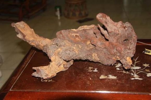

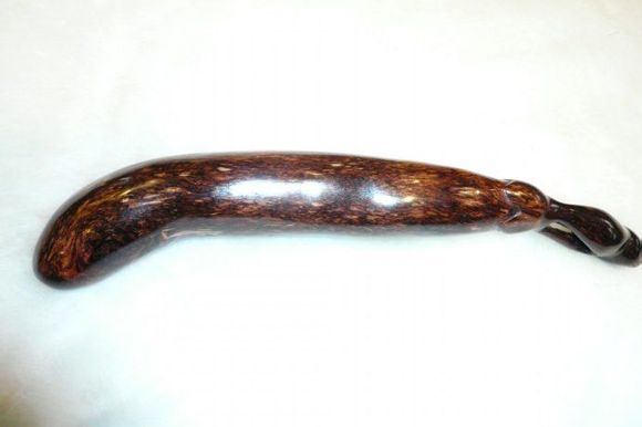

二、选材篇

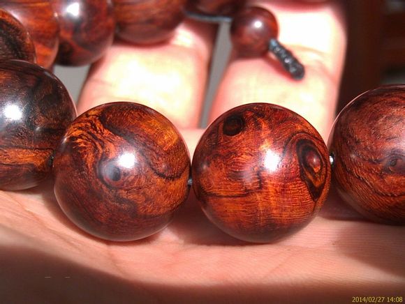

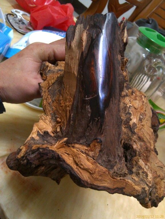

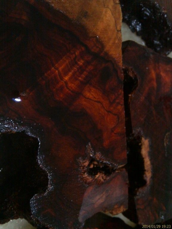

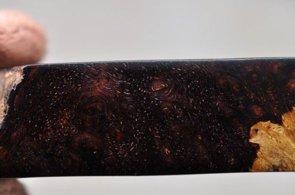

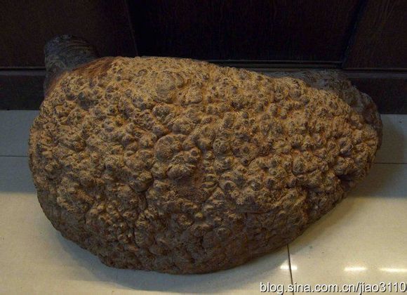

关于选材,古今论者均认为海黄纹理最金贵、最美丽者首推瘿瘤。“瘤者,留居也;肿者,肿大也”。这是人类肿瘤生成的病理。说的是体内某一部位长期郁积而致肿大,留居于此久而生瘤。人长瘤,是最不好的事了,但换在树木上,则成了奇珍。树长到一到年龄,有的生病部位,也结成瘤疤,谓“瘿木”。海黄瘿木比其他树瘿,更加难得。因为海黄本身就是药材,味辛辣而苦,难以生病。就是生病,体内也空枯,而能比较完整地大面积成瘿,就更难得了。
芝麻点,可排第二。所谓芝麻点,就是在表面夹杂一点点类似黑芝麻的黑斑。芝麻点在越黄中较易寻见,但在海黄中属难得,原因不明。
鬼脸分狭义和广义。狭义鬼脸,就是真鬼,即脸上器官齐全,形象狰狞,须髯爆炸。这是种具象,非常少见,俗称“一脸抵万金”。广义鬼脸,即结节或树杈砍下后留 下的横断面,这种鬼脸较常见,有些是成排结对的,很壮观。越黄中这样的鬼脸其实也很多,只不过脸更大,也不如海黄鬼脸生动传神。紫檀和酸枝木中也有这种鬼脸。
海黄瘿木:
[attachmentid=336146][attachmentid=336147][attachmentid=336148][attachmentid=336149][attachmentid=336150][attachmentid=336151]

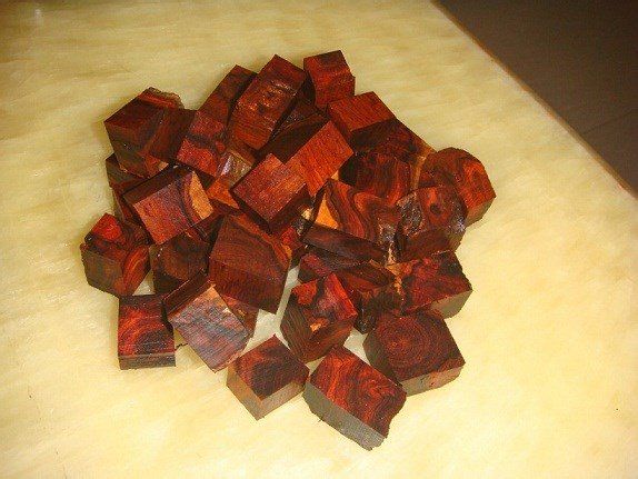

三、开料加工篇

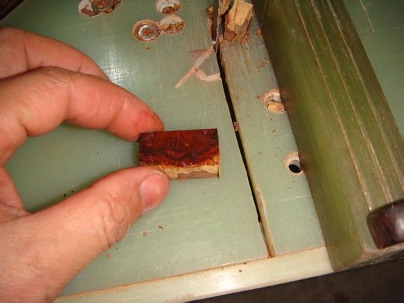

1、 开料。
开好的规整料,一共分三个规格:20毫米、15毫米和12毫米。开料过程图:
[attachmentid=336151][attachmentid=336152][attachmentid=336153][attachmentid=336154][attachmentid=336155]

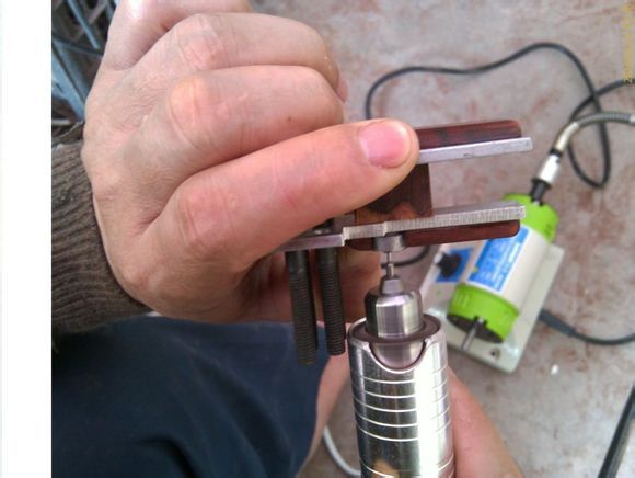

目前市面上的佛珠刀,直径12mm或12mm 以下佛珠刀使用1.5mm钻芯,12mm以上佛珠刀的都使用2.0的钻芯。佛珠的孔径,常见有3种:3毫米、2毫米、1.5毫米。市面上常说的小孔佛珠一般都是指孔径2毫米或1.5毫米。鉴于“佛珠钻孔的大小是影响佛珠手串品质的关键因素之一。孔越小,穿线就能更细,佛珠手串就能做得更细腻。从而得到更上层人物的亲睐。”的原因,为了实现1毫米的孔径,进行多番尝试,最终还是开出了1毫米的孔径。以下第三图是我用佛珠刀做的1毫米孔径的20毫米直径佛珠。
附图片:
30[attachmentid=336156]
开孔的方法和过程:利用台钻开孔,由于钻头过小,可能会出现孔不垂直的现象,经过再三研究,决定改用双向开孔的方法,并做了个导钻装置夹,这样双向钻出来的孔垂直。
附导钻装置夹和钻孔流程图:
26-29
[attachmentid=336157][attachmentid=336158]

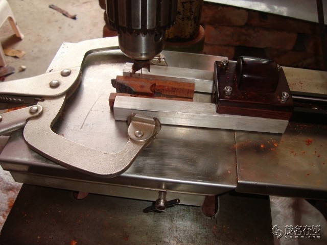

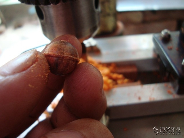

三、出珠

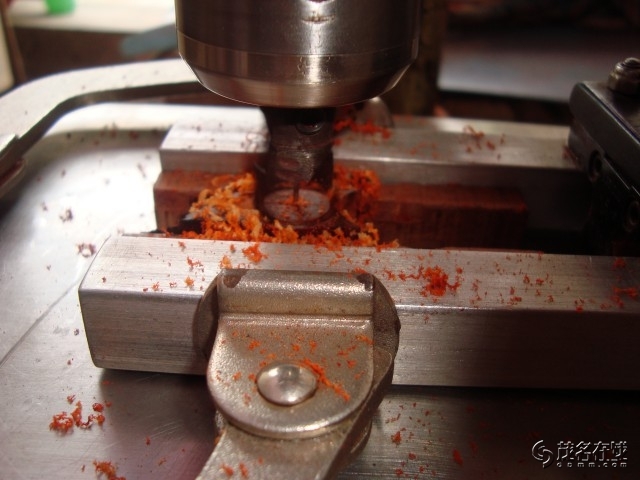

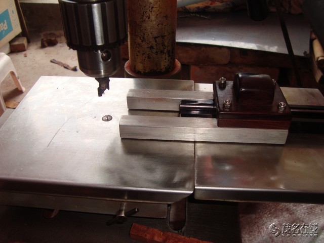

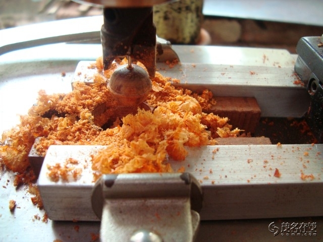

要开刀车珠,首先得解决方木块的固定问题,这个问题困扰了我很久,最后做出的装置快捷简单,大大地提高了效率。详述如下:
首先做一个固定木块的装置,根据实践测试,这种固定装置比台钳好,用台钳固定有可能出现晃动,从而导致佛珠刀蹦刃或断钻芯。二是把方块木料放在这固定装置上旋紧螺帽把其夹紧,保证其纹丝不动。三是把台钻的钻速调到最低,开动钻机,把握好给进速度,宁慢勿快,尤其是在钻第二面将近到断口的时候,要尽量减慢给进速度。能做到珠面光滑、上下不错位、中间断口控制在0.5毫米以下,出来的珠子质量就已经相当好,再通过打磨稍微修正,就大功告成了。
出珠流程图:
[attachmentid=336159][attachmentid=336160][attachmentid=336161][attachmentid=336162][attachmentid=336163][attachmentid=336164][attachmentid=336165]

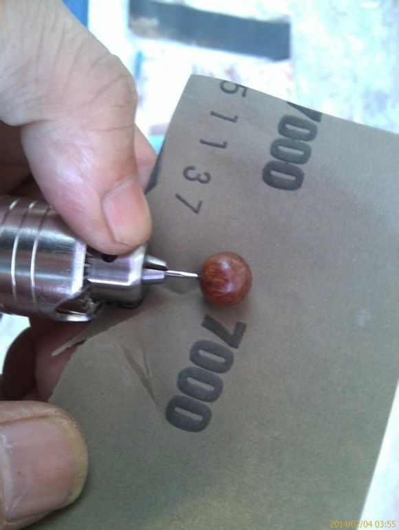

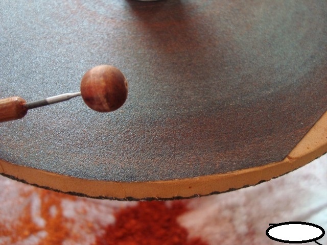

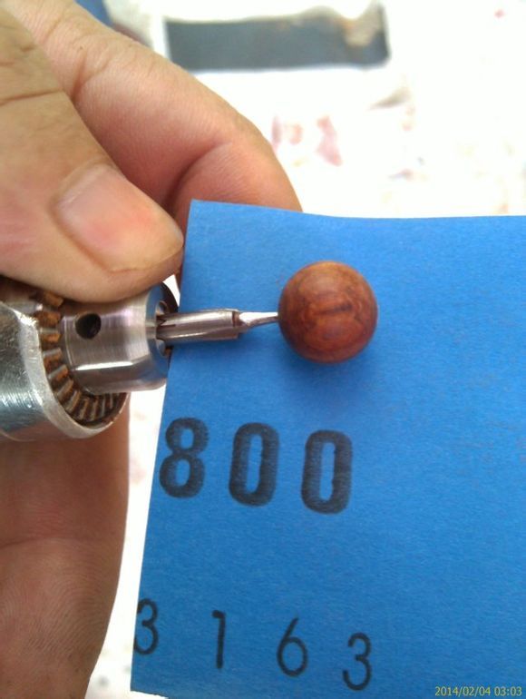

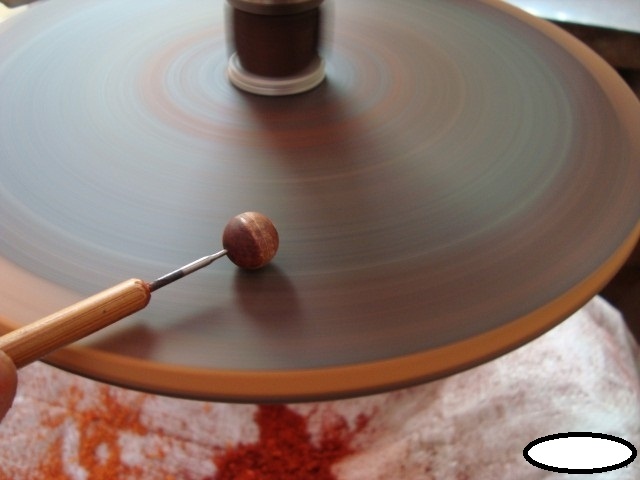

四、打磨。
木质佛珠的抛光对于佛珠品质有很大的影响,有“三分工,七分抛”的说法。工业化生产的佛珠,在抛光方面,一般点到为止,没有下大功夫,甚至珠面粗糙,但手工精细打磨速度慢,工本高,一串珠加在一起的话价位高,商家竞争又大,不太好卖,除非顶级的珠商家会这么做。既节省成本又油光可鉴的方法使用胶磨或打蜡的方法。这两种方法使紫檀失去了的韵味。精磨之后放停半晌,出现退光现象的话,这表明木料不够老不够油。
我的精细打磨(
[attachmentid=336166][attachmentid=336167][attachmentid=336168][attachmentid=336169][attachmentid=336170]

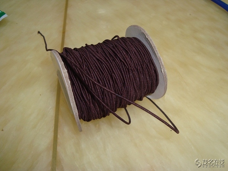

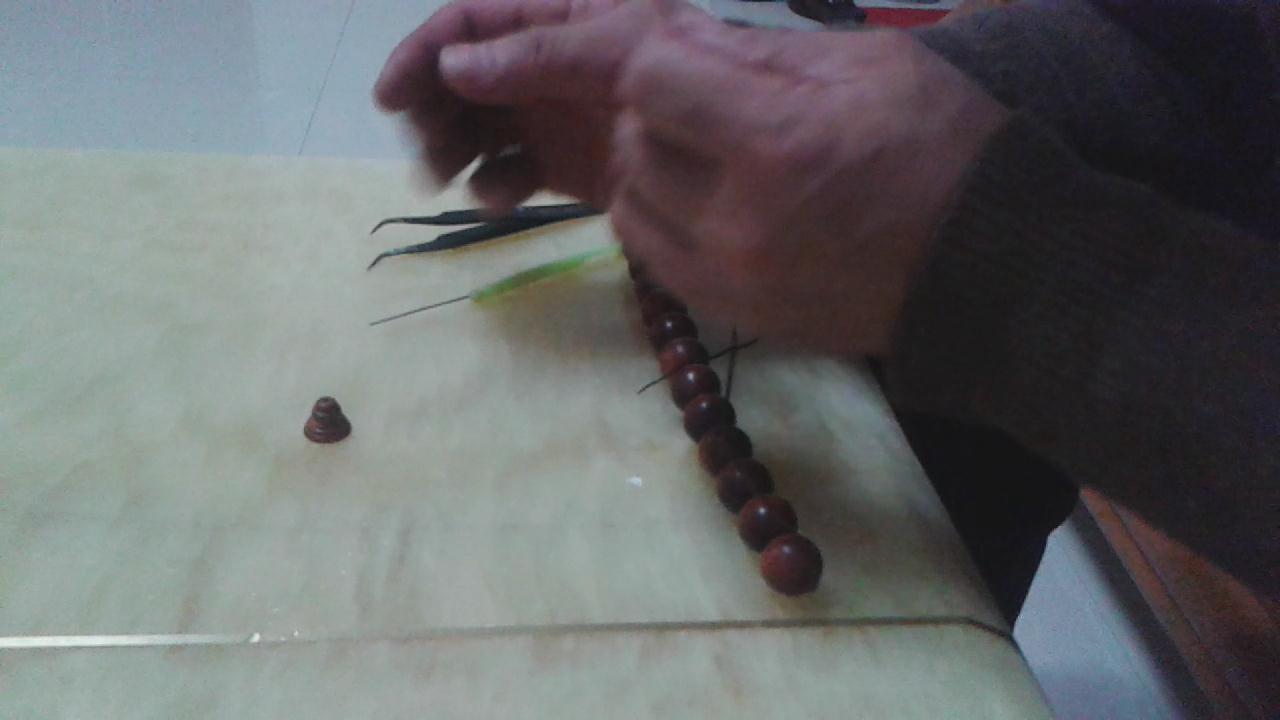

五、穿绳打结。
穿绳比较简单,但打结比较麻烦,需要了解的话可以搜百度。以下截图:

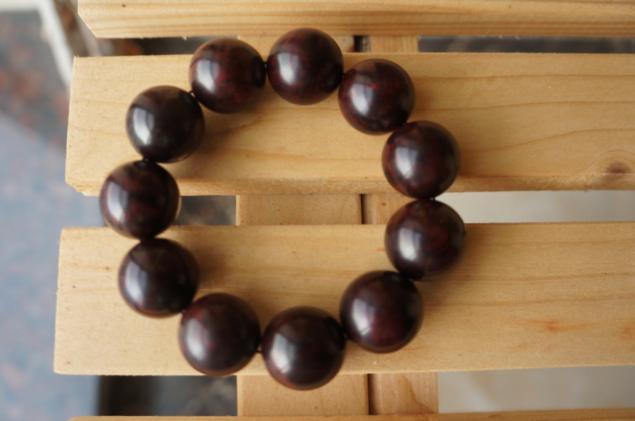

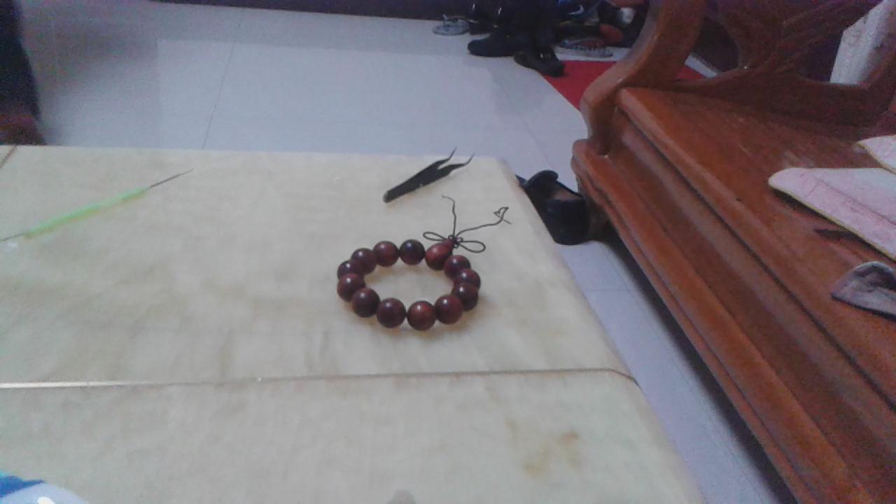

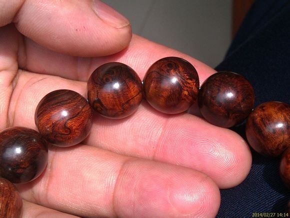

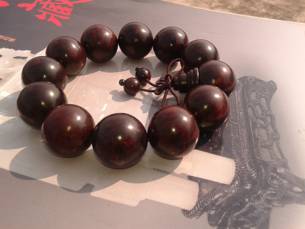

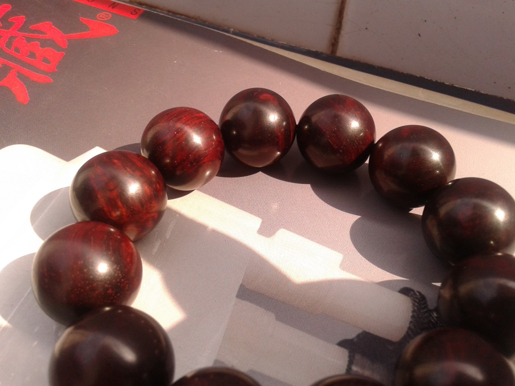

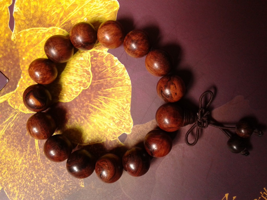

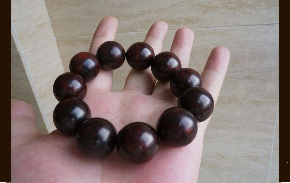

六、做好的手串:
小叶紫檀手串:
[attachmentid=336176][attachmentid=336177][attachmentid=336178][attachmentid=336179][attachmentid=336180][attachmentid=336181]

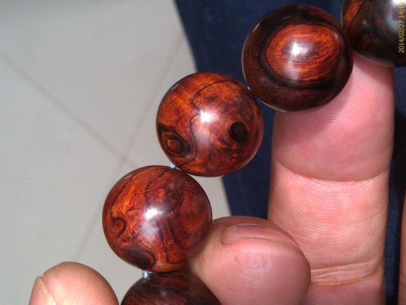

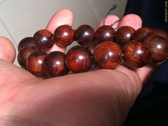

海南黄花梨手串:
[attachmentid=336182][attachmentid=336183][attachmentid=336184][attachmentid=336185][attachmentid=336186][attachmentid=336187]
