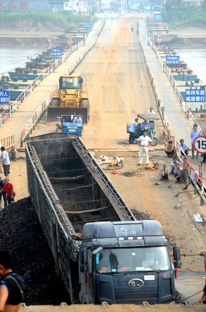

2015年8月1日,济南泺口浮桥南头,一辆拉铁矿渣的大货车由北向南过桥,在上岸时把浮桥一节舟桥压塌落在水里,造成浮桥无法通行。

QUOTE(四中乐叔 @ 2015年08月02日 Sunday, 12:55 AM)
