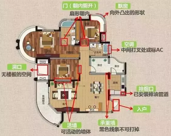

[FONT=微软雅黑]看户型第一步:看懂户型图图标[/FONT]
[FONT=微软雅黑]
大门是一个扇形,代表推开的动作以及范围;
窗户一般是三线连接,无凸出;
飘窗是一段凸出的矩形,上端也是三根线,下端是虚线;
空调摆放用矩形框里AC表示,或者矩形里面打叉画杠。
承重墙对房屋起承重作用,一般情况下不可移动和改造,
装修时也尽量不要改动承重墙。
选房时也可以尽量选择承重墙不在房屋中部的户型。
活墙一般是用空矩形表示,它的作用仅限于分隔空间空调机位也是矩形表示,
但中间要么是A/C字母表示,要么是被打上对角线。
现在很多小区为了建筑外墙统一,将空调机位隐藏,外围装上百叶通气窗。
赠送或者半赠送的面积通常用或明或暗的阴影表示。
[/FONT]

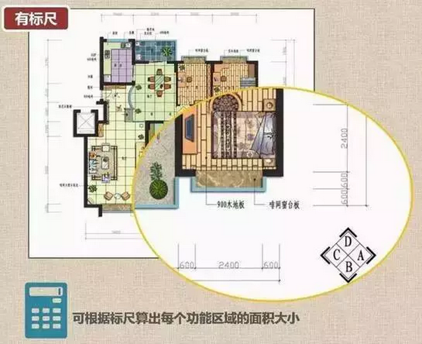

[FONT=微软雅黑]看户型第二步:看懂户型图标尺[/FONT]
[FONT=微软雅黑]
就是画在户型外面的小数字啦,标尺的作用也不用多说,
主要是用来计算每个功能空间的面积。
如果置业顾问给的户型图没有标尺,建议大家可当面详细询问。
因为这个确实比较重要。
[/FONT]

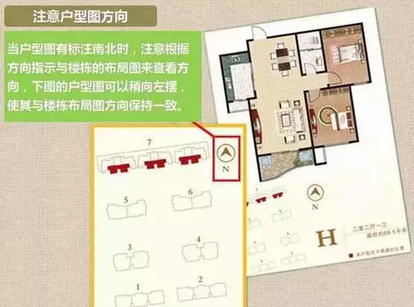

[FONT=微软雅黑]看户型第三步:结合大图看小图[/FONT]
[FONT=微软雅黑]
你以为会看一张有比例的图就可以了,可不是那么简单。
所谓结合大图看小图,就是说你还需要结合楼层平面图,结合具体的方位了解户型情况。
1、楼层平面图:
2、具体方位图:
因为只有这样你才算把一张户型图看全了,才算打好了判断户型好坏的基础。

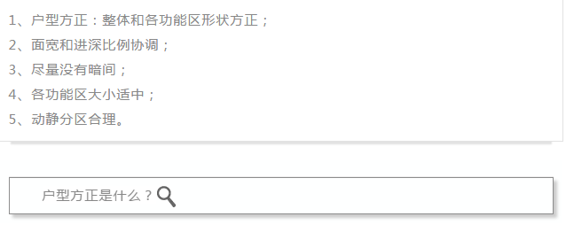

总的来说,有以下这么几个特征:

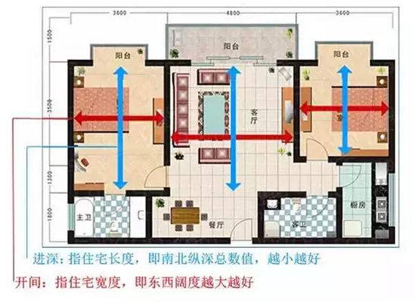

一般意义上的户型方正就是指户型的进深与开间之比合理。
进深与开间之比一般介于1:1.5之间较好。
进深过大,开间过小,会影响户型采光通风,房间内会显得比较暗;
而进深偏小,开间过大不利于房间保温,浪费能源,北方尤其如此。
比较方正的户型能做到采光通风与保温两者间的平衡。

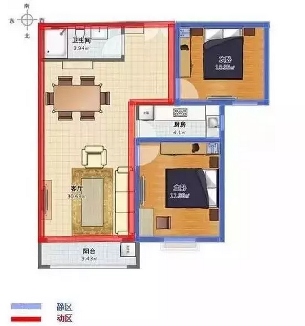

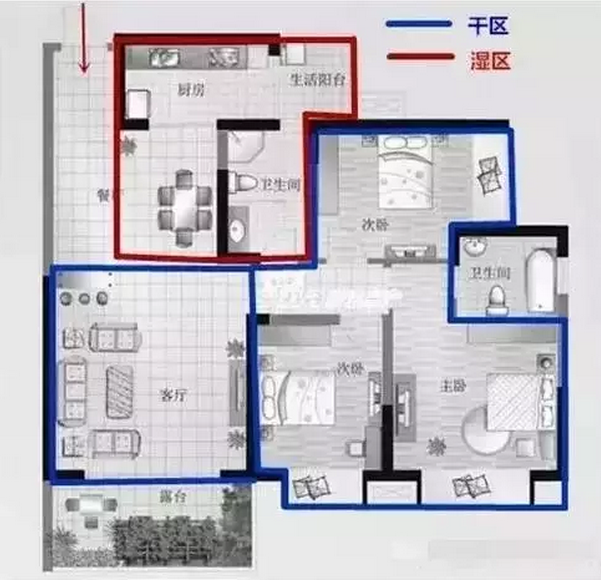

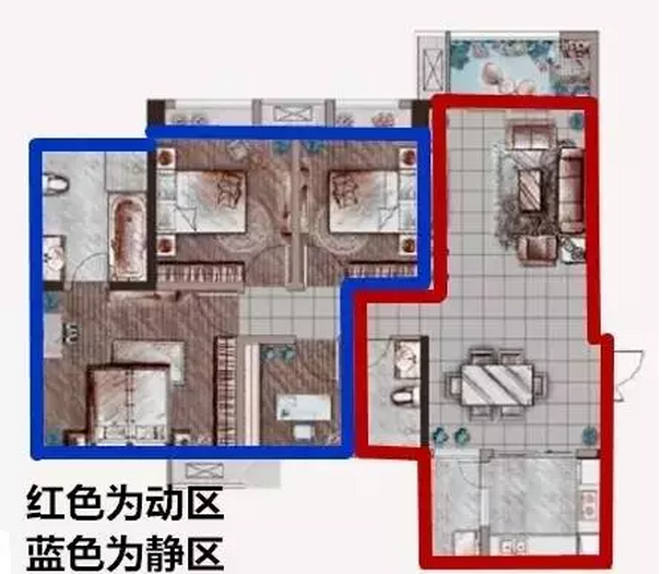

动区:客厅、餐厅、厨房、次卫等。活动较为频繁的区域,
应该靠近入户门设置,尤其是厨房。
静区:卧室、书房、主卫等。主要供居住者休息,
应当尽量布置在户型内侧。
两者分离,一方面使会客、娱乐或者进行家务的人能够放心活动,
另一方面也不会过多打扰休息、学习的人,减少相互之间的干扰。
▲动静分区合理户型
(卧室布置在户型深侧,距离入户门较远)
▲动静分区不合理户型
(次卧距离入户门较近,客厅活动对次卧影响较大)
指厨房、卫生间湿气较重与怕水怕脏的卧室分离。
厨房是居住中最主要的污染源,噪声源等集中于此,
因厨房的布置要尽可能的靠近进户门,远离卧室、客厅。
其次,厨房与卫生间是住宅中水管的集中地,.
从施工成本、能源利用、热水器安装等角度考虑,
厨房应与卫生间贴邻而处。

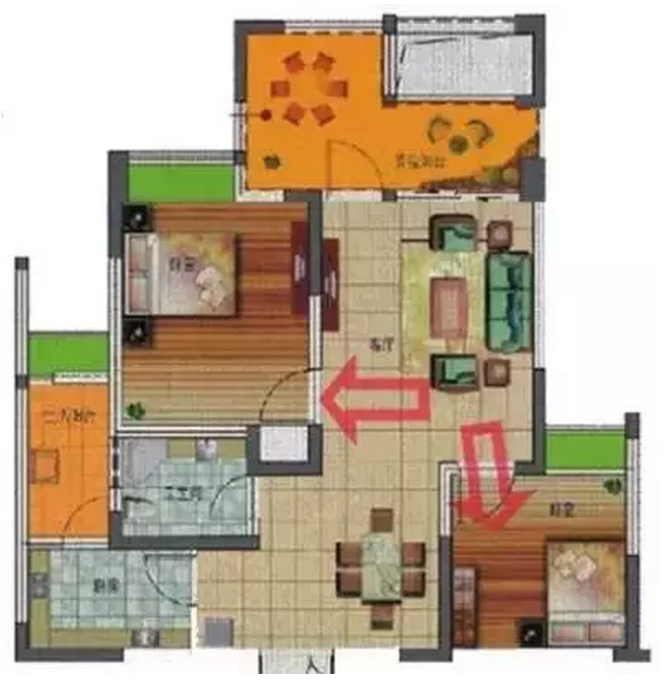

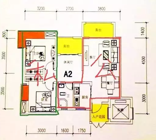

首先,入户玄关处应当有所遮挡,避免站在门外就能对屋内一览无余;
其次,户型内部客厅、餐厅等公共活动空间与卧室等较为私密的空间有视觉上的遮挡,
避免在公共区间就能对私密空间一览无余,做到一定程度的“公私分区”。
▲公私分区较好户型
(参见前面讲开间和进深的户型)
▲公私分区较差户型
(卧室门直接开在客厅墙壁上,客厅内可看见卧室大部分)

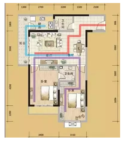

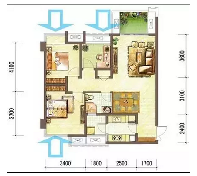

指户型的通风和采光性能。通透性能良好,首先,要求户型比较方正;
其次,户型最好有两面可以采光和通风。
最佳相邻两面采光通风(如南北、东西)>相邻两面采光(如东和南、南和西、西和北等)>紧一面采光通风效果最差。
另外厨房厕所是湿气比较重的区域,要尽量做到独立采光通风。
通透性最佳:对侧采光通风
通透性次佳:相邻侧采光通风
通透性不佳:单面采光通风

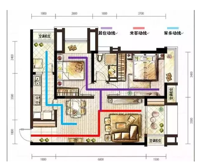

动线主要有3类,分别是居住动线、家务动线、来客动线。
户型的设计影响动线的走向,动线的走向会影响到居住的品质。
好的动线能够提升户型利用率,而差的动线会使户型浪费。
▲动线良好
(从入户门进客厅、卧室、厨房的三条条线不会交叉)
▲动线较差
(进厨房要穿过客厅,进主卧要穿过客厅,客厅都成公共走廊了,另外厨房布置在户型深区,卫生间距离主卧和次卧都很远,且正对大门,该户型堪称灾难级)
