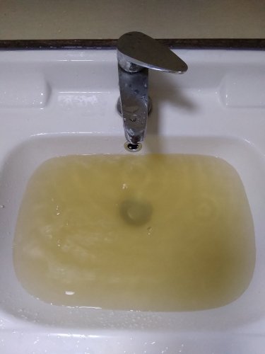

弱弱问句,是否那一带地下管爆了往地下层流,没向上泄出?有黄泥水浸入?好心噜自耒水公司认真及时去排查下了:heng:

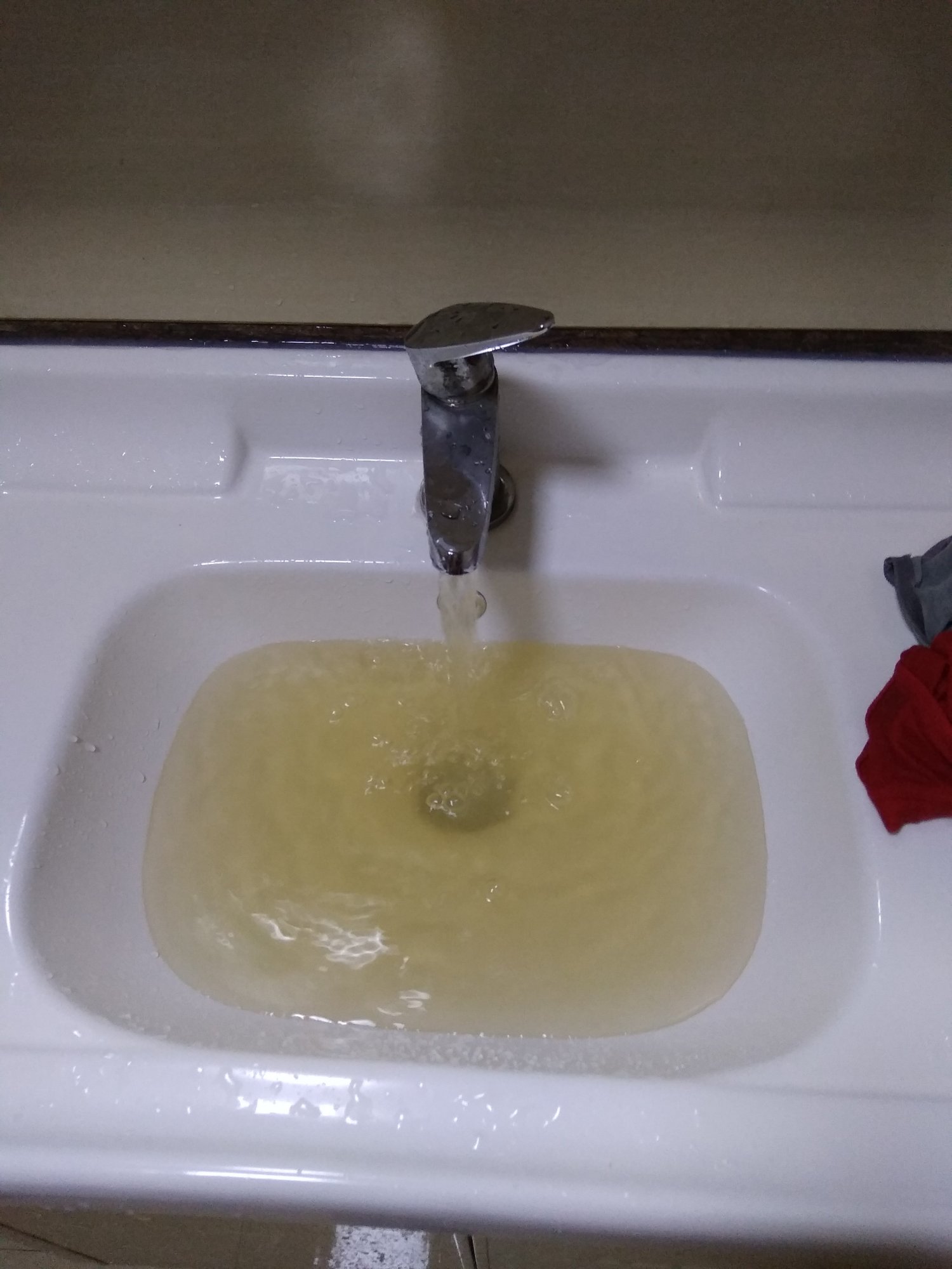

无可能,打开水龙头排20分钟左右就工净拉每次都是这样,今晚洗头就用这种水,洗完才知8依老母支,不知新湖二路朋友家有没人这样
已经是很久的事情了。个人猜测是直接把共青河的水送到各用户。但是,肉眼观察共青河的水比这自来水还干净啊。无语
请问这是电白自来水吗?
我一直觉得是爆水管后 那些黄泥水混进管道造成的
我已无力吐槽,至于你们怎样骂我都支持
弱弱的问句自来水公司清过你们的水池吗?强烈建议区领导到自来水公司的供水车间现场看看究竟啥回事!

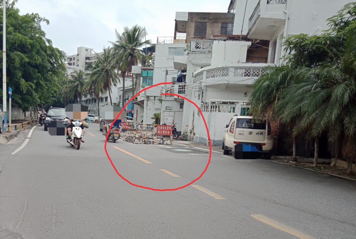

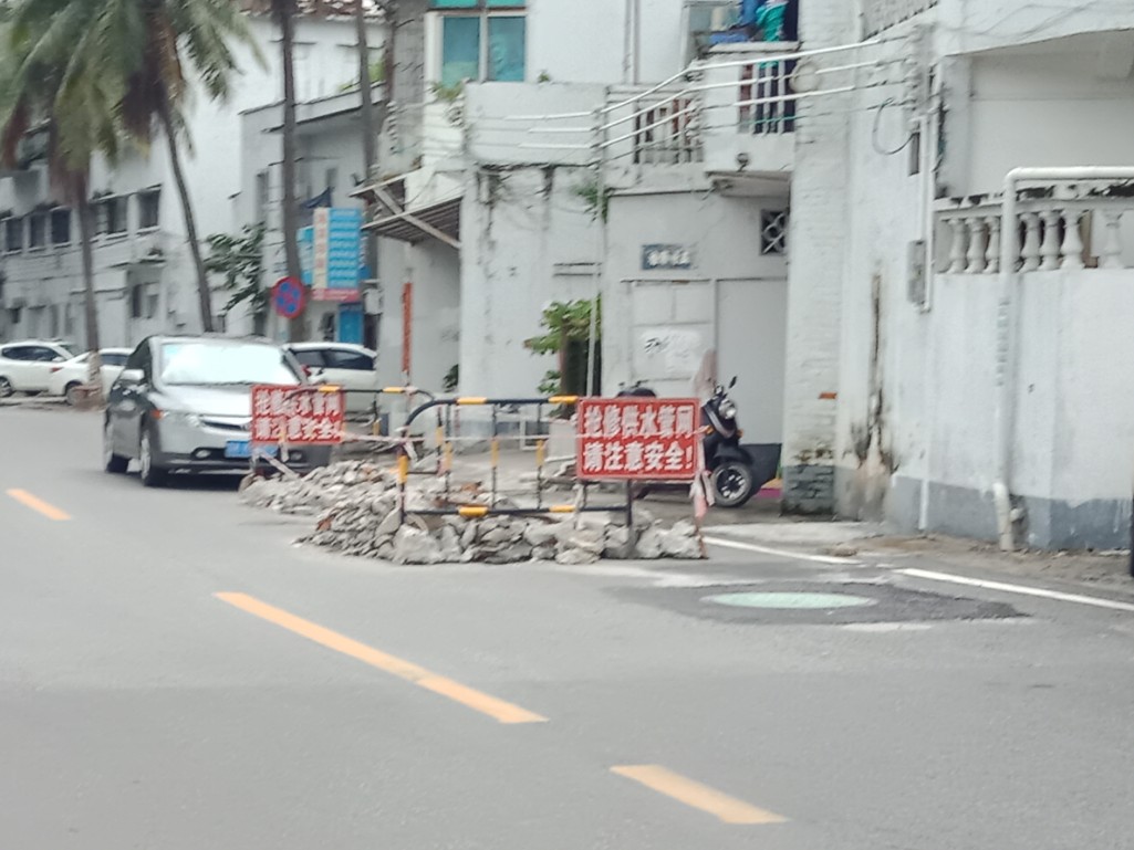

瓦为何会如此猜测呢?或许是我猜错吧,知错能改就是好童鞋嘛:biggrin:,就简略及及下图,爆水管,原地修了一次又一次~还在封闭中~

告电白广大自来水用户书
广大自来水用户:
非常感谢用户对我公司的关注与监督!
近期,有用户反映自来水水质水量水压不稳定现象。针对用户反映,我公司立即召开专题会议,组织技术骨干人员深入现场,从原水、制水、供水、管网等各环节进行综合评判分析,着力查找原因和解决办法,确保安全供水。情况如下:
一、水质不稳定主要原因。
1、供水超负荷,生产能力不足。我公司原设计4万吨/日,现实际处理已超过设计能力,供水设施超负荷运行,流速过大,制水质量难保证,各环节稍有问题,立即影响供水。
2、施工、停电、抢修造成停水,影响供水。近期,市政工程施工,两次挖断出厂水管,造成全城停水;电力局多次突发 性临时停电,造成全城停水;入夏以来由于天气炎热,管网爆裂出现多次,抢修停水。停水后恢复供水,导致管道中的水垢和沉积物被冲刷出来,造成水黄、水浊。
3、近期雨水偏多,原水混浊,制水困难,供水不足。
4、用户私自装泵抽水严重,容易引起水质变化。用户在安装管道泵,直接从管网抽水,影响供水压力,管道水压变化大,容易导致管道沉积物等冲刷出来造成水质变化。
二、现阶段及下一步工作。
1、加强管网管理,及时抢修保畅通。一是加强对市政工程改造施工监督,派出人员跟随施工,避免挖断管现象发生。二是加强管网查漏和抢修工作,随报随修,及时抢修通水。三是与电力部门多沟通,保证供水用电,尽量减少因停电造成停水次数和时间。四是加强管网未梢排浊、排泥,保持管网水质清洁。
2、加强对原水的调度和处理。一是加强和共青河管理处的协调,确保原水充足;二是对共青河道进行清理,保持河道清洁卫生,减少原水污染。
3、科学制水供水,保证峰期用水。做好制供水调节计划,在低峰期制水储存充足,在用水高峰期保证出厂水压0.43帕以上,保障峰期用水,使用户都能正常用水。
4、加强违章用水治理,劝告用户拆除自装水泵,减少对管网水质、水压的不良影响。
5、积极配合引罗供水工程建设,争取早日接通供水。日供水24万吨的引罗供水工程已完成90%以上,在2018年年底具备供水条件。我公司将主动做好现有管网与引罗供水工程管网对接安装,抓好现有管网扩建和改建工作,使引罗工程尽快对接水东城区供水,满足群众生产生活用水,使广大群众用上优质水。
三、对广大用户意见、建议。
1、在用水高峰期,公共供水管道水压满足不了高层用户要求,如为5楼以上的高层用户,为保证用水高峰期能正常用水,建议尽可能采用二次供水方式;
2、长时间不开水龙头用水时(如外出多日回家或早上用水)或出现水质黄、浊现象时,在用水时,先排放一段时间,排掉沉积物,待水清后再用水。
最后再次感谢各位用户的关注和厚爱!致一切顺利!
茂名市电白区自来水公司
2018年8月15日
供水超负荷,生产能力不足。我公司原设计4万吨/日,现实际处理已超过设计能力,供水设施超负荷运行, ------这是不是主观原因?如何解决生产不足的矛盾?
证明自来水厂的生产设备净化技术能力应该还是停留在九十年代,按现在水东人口大爆炸,供应能力肯定有限。
