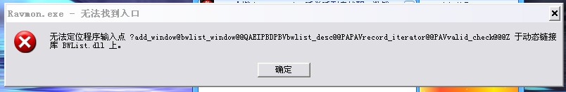

我的笔记本打开就会出现这个对话框这是怎么回事呢.请高手指点!

Ravmon.exe
这个进程的东西没有见过.
那个位置也有点奇怪...先清理系统垃圾看看
建议用 超级兔子
瑞星反病毒软件出问题了吧。
把瑞星杀毒软件卸载应该就没问题了。不行的话重装瑞星。
或者把瑞星自动启动设置取消。
都是不懂电脑的人用杀毒软件,最后被杀毒软件搞得晕头转向。为什么不卸载杀毒软件呢?给病毒一个生存的空间,给自己一些锻炼的机会。
Ravmon.exe文件是瑞星杀毒软件的实时监控程序,以上问题说明你的机器安装
过瑞星软件没有正确卸载,或者你的瑞星软件出现了问题,解决方法如下:
1、在[开始]->[程序]->[瑞星杀毒软件]内运行“添加删除组件”来选择“添加/删除”,将“瑞星监控中心”卸载掉然后再运行相同步骤重新添加上,重新启动计算机,问题即可以成功解决;
2、你也可以在[开始]->[程序]->[瑞星杀毒软件]内运行“添加删除组件”来选择“修复”选项进行修复操作;
3、还有就是你可以重新安装一下瑞星软件,问题就会解决了。
注意:你在操作时,记得用“工具列表”下的“瑞星安装包制作工具”将当前
的版本制作一个硬盘安装备份包哦!还有记得按照每种解决方案实施后建议重新启动计算机.
以上方法仅供参考!
