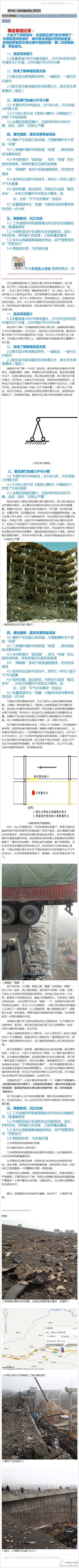

这是中央电视台新闻频道指认的肇事车辆。 ,除了车箱顶及四周壁被炸掉外,货车大体完好无损,鞭炮连货车本身都炸不毁,怎么炸得毁车下的桥梁?(马东牛西)

东总又不是爆破公司的,你问东总干什么呢
车辆的底板比桥梁还硬?
这说明什么?
说明烟花学过太极,能隔山打牛!
烟花爆炸时烟花的能量能隔着车厢底板打折桥墩!
中国太极神功,在烟花身上发扬光大?
东总是搞建筑的,多少比我等了解多点。
很明显,那不是一般的烟花,是我们国家最新研发的秘密武器,杀手锏。
我国郑重宣布,在未来的战争中不率先使用烟花,不对没有烟花的国家使用烟花。

楼主你搞错了~
http://news.cntv.cn/2013/02/02/VIDE1359778144189872.shtml
你看这视频就知道了,你那张图都是出自这里!现在确认肇事的是那辆运载烟花的车没错,但你图片那辆是救援车来的,所以它完好无损!
现在堕桥的8辆车的信息已经全部确认,但其中不包括肇事车,因为已经炸成碎片了
对,楼主图片的那辆车是救援车来的,正在拉那些汽车铁片的

转来的,没有看清楚情况。

楼猪,要不要放一车爆竹在你家楼面炸响试试看?没知识就不要丢人现眼了。什么都转,人云亦云,什么硕士文凭主任,简直就是垃圾!
看图
桥上的水泥防护栏都被炸崩一大段了,在桥下爆炸是不会有这样的效果的。
