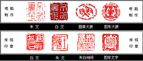

  一、篆刻的常用手法和章法
  文字的选用:篆刻发展到现在,选用的的文字较多的为以下三种:1、甲骨文图象。2、大篆。3、小篆。
  刀法:这里Photoshop谈到的刀法主要是:阴刻和阳刻(朱文和白文),或两者相济用于同一印章。至于传统的冲刀和切刀之类这里略去。
  章法:章法的概念很大,是传统篆刻中印章的主要表现手法,是一枚印章是否成功的关键所在,根据不同的文字结构主要有:虚实、疏密、粗细、方圆......以及印文的排列:左到右、右到左、上到下、下到上和交叉等等。
[attachmentid=48188]
二、在Photoshop中模拟篆刻印章的果
  一般我们可直接采用字库中的小篆字体,当然如果手头有资料可参考的话会比较活一点,另外也可临摹一些自己需要的文字,用DC翻拍或扫描输入电脑以备用。在这里列举一种做法:在Photoshop中新建一个文件(RGB),大小根据自己需要,这里是60*60,方型。
  新建一个图层作为当前工作层,输入小篆文字:不笑书生,排列方式为:右到左上下排列。
  全选(Ctrl+A)该图层,执行编辑菜单下的描边命令,在弹出对话框中:宽度=4、前景色=红色、位置=居中、模式=溶解、不透明度=75后确定。(注:该步的模式也可=正常,不透明度=100,主要看下面)。
  全选画面内容(按Ctrl的同时点击该图层),执行滤镜菜单――纹理――染色玻璃滤镜:单元格大小=2、边框粗细=4、光照强度=3,确定。
  再执行滤镜―扭曲―玻璃滤镜:扭曲度=14、平滑度=15、纹理=小镜头、缩放=100,确定。得到效果如图朱文。
  注:photoshop制作印章这里只提供一种思路,制作方法因人而异,Photoshop里主要强调的是文字布局要合理,另外使用不同的滤镜得到的效果不尽相同,关键是看需要何种效果,比如基底凸现、绘图笔、便条纸、铜板雕刻、纹理化(砂岩)、撕边等等都可以选用。
