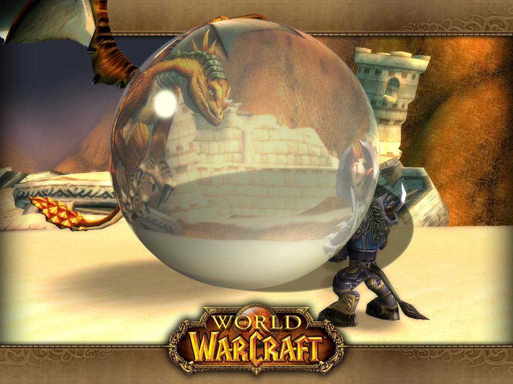

交作业...(背景选择不好)
[attachmentid=74056]
    309.3 KB · 查看: 434
呵...还不错哦`
