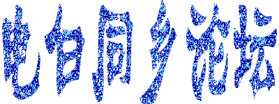

交作业了!!不过我是用 U5 做的!
[attachmentid=79286]
[attachmentid=79287]
    40.4 KB · 查看: 446
    35.6 KB · 查看: 491
