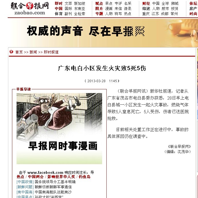

联合申报网也上了
http://realtime.zaobao.com/2013/03/jz130328_023.shtml
广东电白小区发生火灾致5死5伤
(2013-03-28 1145)
早报导读
  (联合早报网讯)新华社报道,记者从广东省茂名市电白县委办获悉,28日早上电白县城一小区发生一起火灾事故,燃烧气体导致5人窒息死亡,5人受伤,伤者已送医院抢救。
  目前相关处置工作正在进行中,事故的具体原因仍在调查中。
《联合早报网》
(编辑:沈茂华)

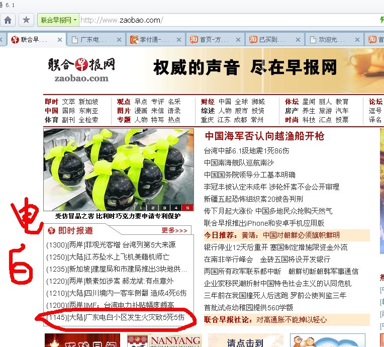

新加坡联合早报也报道了,网络的速度真快,愿逝者安息。

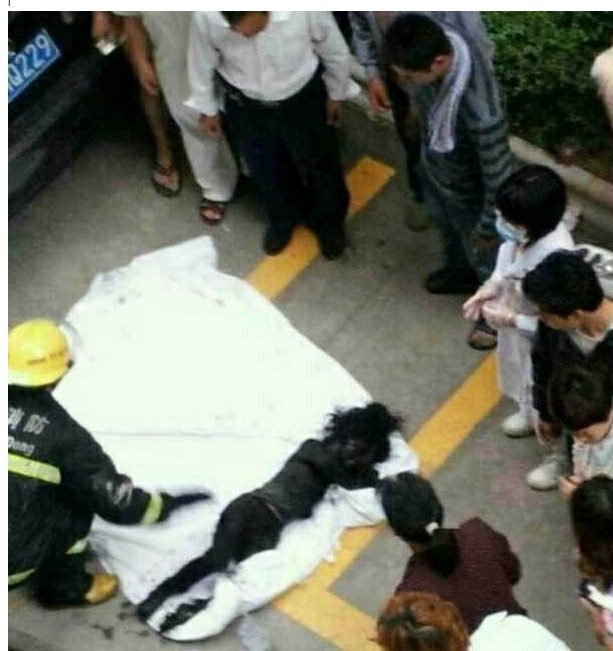

[attachmentid=310528]
[attachmentid=310529]
    207.1 KB · 查看: 539
    132 KB · 查看: 506
太惨烈了。。
    75.3 KB · 查看: 610
