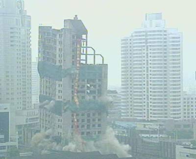

2004年5月18日央视《经济半小时》播出《温州腐败楼被成功爆破》,以下是节目内容:
  5月18日凌晨6点钟,温州腐败楼轰然倒地。这栋楼高22层,建在温州最值钱的地段上。其实,这栋大楼本来应该叫中银大厦,但是因为它牵扯出了温州有史以来最大的一桩金融腐败案。所以,最后反倒落下了腐败楼这么一个不好听的名声。今天这栋腐败楼在残破不堪地矗立了8年之后,终于消失了。那么,这栋大楼是怎么拆除的呢?《经济半小时》的记者王朝阳和罗垠到达了现场。
  爆破准备工作
  5月17日 17点,记者从隔离线外可以看到,大楼内的工人正在用长的竹片将楼的柱子包裹起来。广东中人爆破工程有限公司董事长曲广建告诉记者,“目前这个楼是全国爆破拆除的楼是最高的,但是这个结构又是复杂的,它的四边是不规则的。你看这个楼,它是不对称的。从南往北看是个平面,但是东西和北边一看,它是不对称的,从结构上就不对称的。”
  记者赶到现场的时候,炸药已经安放完毕。我们看到,整个大楼的墙体上裹了不少绿色的围帘,它的作用和竹片包裹柱子同样,是为了防灰尘和防碎石飞溅。那么,这次爆破拆除大楼的把握究竟有多大呢?记者是凭借着当地宣传部发放的现场通行证才进入到这栋大楼的院子。从证件上可以看出,有效时间为5月16号到5月19号,而炸的时间已经确定为18号早晨6点。这可以看出,爆炸指挥部门对5月18号完成任务并没有绝对的把握。那么,要爆破的是一栋什么样的楼呢?崔允武是这次大楼爆破的技术负责人之一,他告诉记者,这栋大楼首先是一个质量严重不合格的建筑。
  他告诉记者,“我在这搞了一个多月,我觉得这个楼质量很差,买这个房子,我是不会买的,这个住进去很可怕的。我们通过试爆,觉得这个楼不太合理。就是石块特别大,杂质比较多一点,杂质比较多,它的黏结力很差。那么一般的楼一炸以后,它的混凝土会粘在钢筋上,这个钢筋上一点没有。再一个施工当中,有的时候一打钻,一下子进去一块,说明它里面有洞。”
  记者问他,“如果是一个特别结实的楼,设计的合理大概要用多少炸药?现在用了多少?”他告诉记者,“我们原来设计是500公斤,现在用了不到300公斤,将近300公斤。”
  记者注意到,这栋大楼的边上挖了不少深沟,同时大楼的男面还铺设了4道减震带。目的,都是为了减少大楼爆破和倾倒时候对环境产生破坏。从对面高楼上来看,这栋烂尾楼将向左侧也就是南方倾倒。据了解,这栋楼造价6000多万元,从开工到现在,这栋楼已经历经8年而未完工。方嘉岭是个摄影爱好者,他平时拍摄最多的内容就是各种建筑,17号他又来到现场,这一次,他希望眼前22层的大楼早日拆除,“这是我们保障温州的信实,应该要质量第一,它在里面反映出我们中国有腐败的现象。”
  一名温州市建筑业人员对记者说,“我也是搞建筑的,对这个烂尾楼的建设偷工减料,作为我们建筑行业来说,也是一大耻辱。”
  温州老百姓盼着拆除这栋楼,而爆炸拆除施工方却从2003年开始一再的推迟爆炸时间,因为国内的爆破工程界从来没有爆炸拆除过这末高的楼。
  铁道第四勘察设计院空间爆破技术研究所所长吴剑锋告诉记者,“这个方案是经过国内著名的一些爆破专家经过充分详细的论证以后,审查以后进行的。”
  理论上的安全毕竟还要看最后的实际效果,记者在现场注意到,烂尾楼的旁边有不少建筑,其中,相距最近的地方只有不到20米,而大楼的北边隔着马路就是一家银行,大楼爆破究竟会不会对这些建筑造成影响呢?记者在现场附近追拍到了温州市政府正在检查安全工作的温州市副市长叶际仁。记者问到,“针对这次爆破,对安全方面提出了什么样的要求?”他回答说,“要做到万无一失。”
  我们的记者了解到,为了确保这次定向爆破不出问题,温州市政府组织了12个安全保障小组现场待命,包括了公安、消防、医疗、抢险、水电等各个部门。从今天早上5点钟开始,温州市还对爆破点周围的几条街道实行了临时安全警戒,并疏散了半径200米以内的人员。
  目击腐败楼被炸
  5月17号 22点,爆破时间还有8个小时,突然开始下起了雨。雨虽然不大,但是爆破工程的负责人曲广建却不放心,再次到现场检查。
  记者问,“我们来到后感觉,这个雨一开始下小雨,现在稍微大了一点。现在这个天气对于明天早晨的爆破有没有影响?”“没影响,现在雨稍微大一点,也不会有影响,我们做了一些防护措施。”“主要是什么防护措施?”“主要是防雨,防风。”
  5月18号 凌晨4点,距离爆破还有两个小时,记者在离现场不到80米的一家酒店看到,工作人员正在部署安置临街的旅客暂时集中躲避,据了解,爆破现场附近的几十家企事业单位都在做类似的工作。我们注意到工作人员用胶条封闭玻璃,预防爆炸冲击波。
  5月18日早晨5点45分是现场警戒清场预定完成时间,这个时间应该是第一次警戒警报响起的时间,让人意外的是,警报却没有按时拉响。这是怎么回事呢?出了什么意外呢?记者问讯了温州中行大楼爆破拆除工程指挥部总指挥陆光中,记者问,“现在是不是还有一个老人听说没有撤离出来?”“我们现在去接了,救护车去接了。”
  两辆救护车紧急通过警戒线,将没来得及撤走的老人及时疏散。5点47分,第一次警报拉响,5点55分第2次警报拉响。

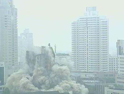

  早晨5点59分,现场工作人员,“请发指令,3、2、1。马上爆破。”
  随后,记者现场进行了报道,“就在刚才,随着一声巨响,在我身后200米左右的这幢大楼已经成功地向南倒塌。我们在现场即没有看到石头飞溅出来,也没有感到强烈的震动,随着烟雾的逐渐散去,我们刚才可以看到在远方不断地有消防水车的水龙头在向现场喷洒水雾,目的是为了消尘。根据我们对现场的观察,就在刚才发生爆炸的时候,周围的群众是响起了一片的欢呼声。”
  爆破完成后,记者采访了南京中人爆破公司的负责人崔允武,“从目测的情况来看,你感觉这次爆炸成功吗?”“应该说是成功的,他们检测一下,应该没有什么问题。”记者问,“你们评测成功的标准是什么 ,在目测上?”“一个是倒塌方向比较准确,它向南倒塌,另外周围建筑没什么损坏,地下设施没什么损坏。”
